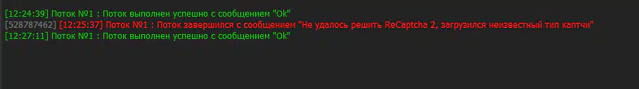

    [IMG]после завершения работы вылезла 2 строка с ошибкой, я конечно понимаю что ошибка, но не изза данных, как сделать чтобы с этой же строкой заново перезапускалось? пример:
    строка1
    строка2
    строка3
    строка1 взялась и поток завершён удачно
    строка2 взялась и поток завершён неудачно
    строка2 взялась и поток завершён удачно

    Обработай ошибку через "Игнорировать ошибку". Там на кубике с решением капчи должен быть восклицательный знак красный, на него нажимаешь и появляется два или три новых кубика. Удаляешь "Лог" и после if WAS_ERROR прописываешь действия, который должны быть выполнены при ошибке
  3. НикотиновыйКодер
    Увеличь кол во ошибочных использований и убери галку запись в настройках ресусра
