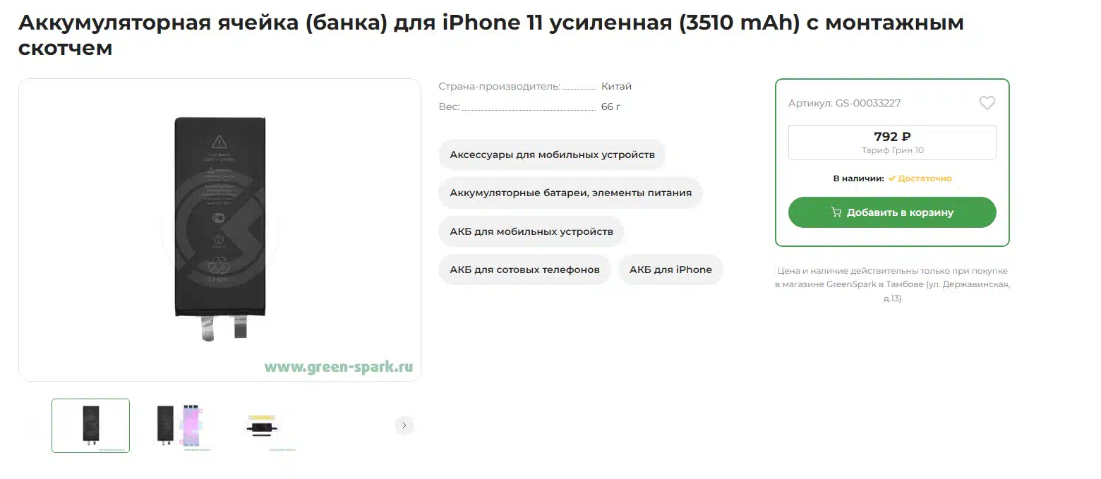

    Шлейф перенесли на новую банку АКБ, далее подключаешь шлейф обманки АКБ JCID battery Repair FPC через него активируют шлейф обманки и сбрасывают состояние акб до 100%. Теперь есть 2 варианта либо шлейф оставляют либо вынимают, Если шлейф вынуть, то при сбросе, обновлении, прошивке у вас появится старое значение %, если шлейф оставили, то проработает нормально пол года, потом мозги начнет канифолить. Но в любом из этих случаев в 3uTools будут показываться значения родного контроллера, потому что сам контроллер НЕ ШЬЕТСЯ, все делается через шлейф обманку, телефон просто с нее считал % и все. Так что вас не обманули, а судя по остальным комментам, тут не сильно понимающие люди сидят в этом и что-то пытаются писать. А обманывать и смысла особого нету, ориг банка без контроллера (как раз для его легкого переброса) обычно стоит 800р на 11 Iphone [IMG]
    2. LeisSmoke1
      HILLWAY, да и не нужно, ориг шлейф у тебя остался же, банка не нужна уже, ее на выброс
    3. LeisSmoke1
      HILLWAY, Есть смысл если: Прошить оригинальный контроллер, чтобы именно на нем были 100% и 0-20 циклов, как это делается до Iphone 11. Поставить контроллер который можно перепрошить с дампом от старого шлейфа со сбросом циклов и %(такого не видел еще) Еще есть акб где шлейф отдельно ориг надо к ним подключать, а потом к телефону типо, такие только пошли у нас, еще нет фидбэка по ним. А так смысл только, что у тебя показывается 100% в меню и все, это единственный.
