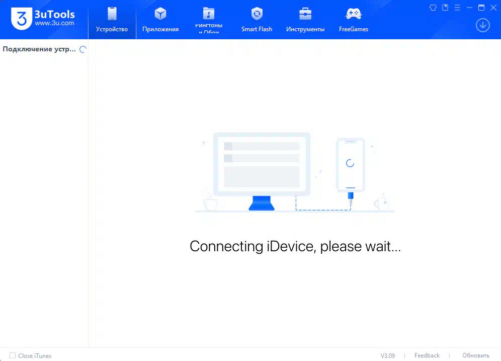

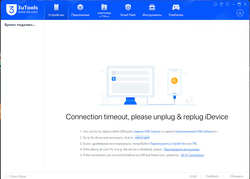

    ПК не видит айфон ни через usb ни через wifi, хз уже все наверное перепробовал, драйвера 3 раза уже переустанавливал. Если я еще раз переподключу через usb айфон, он опять выдает "Доверять этому компьютеру?"

    [IMG]3uTools просто так показывает

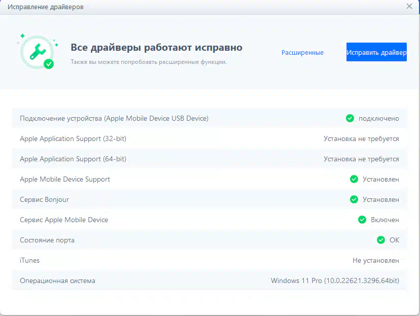

    поставь виртиалку, либо сгоняй к другу у которого есть комп и прошей трубку там, у тебя проблема с драйверами
    попробуй ещё раз на своём компе в таком алгоритме:
    удалить все драйвера itunes, удалить itunes
    перезагрузить пк
    установить 3u, установить драйвера с помощью него (не itunes, а именно драйвера) - не помогло? повторяй все шаги, но ставь уже itunes с помощью 3u
    и если уже и это не сработает беги к другу или ставь на виртуалку винду 10

    Пофиксил проблему полностью удалением драйверов [IMG]
