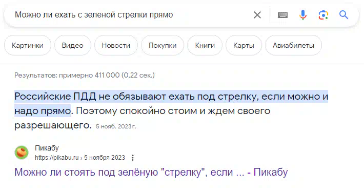

    Ситуация: две полосы, светофор. на светофоре одна секция с зеленой стрелкой на право. При проезде через перекресток дорога продолжается в одну полосу.
    Два водителя стоят на светофоре один стоит на красный, другой стоит на полосе для поворота на право под стрелку.
    Загорается зеленый сигнал светофора, оба водителя начинают движение прямо, но дорога переходит в 1 полосу.
    Вопрос:
    В случае ДТП Какой водитель будет виноват? Который со стрелки поехал прямо или который не уступил ему ( помеха с права )
    Ответ желательно с ссылкой на правила

      Отказано, не в чью. перекресток прямой. левому водителю нужно прижиматься правее, правому водителю прижиматься левее что бы попасть в полосу.
      15 мар 2024 Изменено

    Вообще стрелка уступает тем у кого горит зелёный
    1. BabyAeza Автор темы
      АрхангелСпецназа, это при повороте на право, по стрелке. а чел стоит просто на светофоре что бы ехать прямо

    А там нет знаков, что с правой полосы только на право по стрелке?
    Или знака сужения дороги?
    Если нет, то виновен, тот у кого сужение дороги идёт. Ему надо перестроение делать и соотвесвенно пропускать
    https://vk.com/wall-56338600_637200
    Если же сужение у обоих, то тут помеха с права работает.
    В статье ПДД (8.9) говорится, что "в случаях, когда траектории движения транспортных средств пересекаются, а очередность проезда не оговорена Правилами, дорогу должен уступить водитель, к которому транспортное средство приближается справа".

      BabyAeza, ну значит надо разобраться было у кого перестроение. Если у обоих, то как выше писал помеха с права работает
