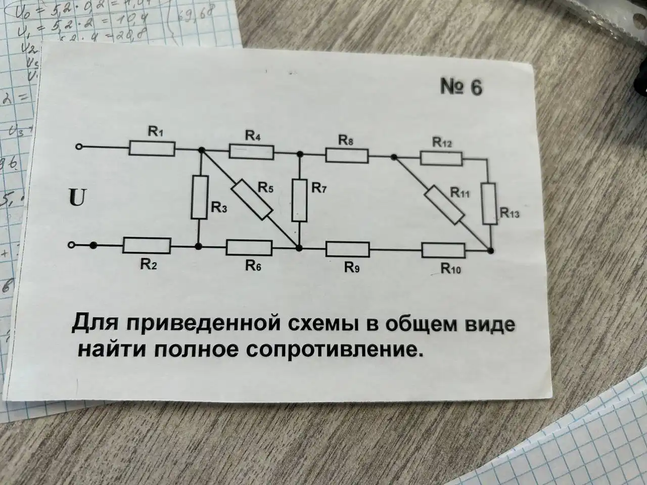

    Желательно полное решение с формулами, чтобы описывалось, где последовательное и параллельное соединение в данной схеме и т.д.[IMG]

    ну сворачивай ее от правого нижнего угла к левому верхнему. формулы для последовательного и параллельного соединения очень простые, смотри конспект. и советую самому разобраться, а не искать готовых решений. потом на электротехнике будешь хуй сосать если даже такую базу не разберешь

      trixter_inactive4548223, а)
      а где сопротивление то указано? как его посчитать если нет данных :owosad:
    3. trixter_inactive4548223 Topic starter
      eternal, как я понял, тут нужно просто все по формулам расписать, а дальше уже "допустим, что R1 равен, условно 10 Ом... и т.д.

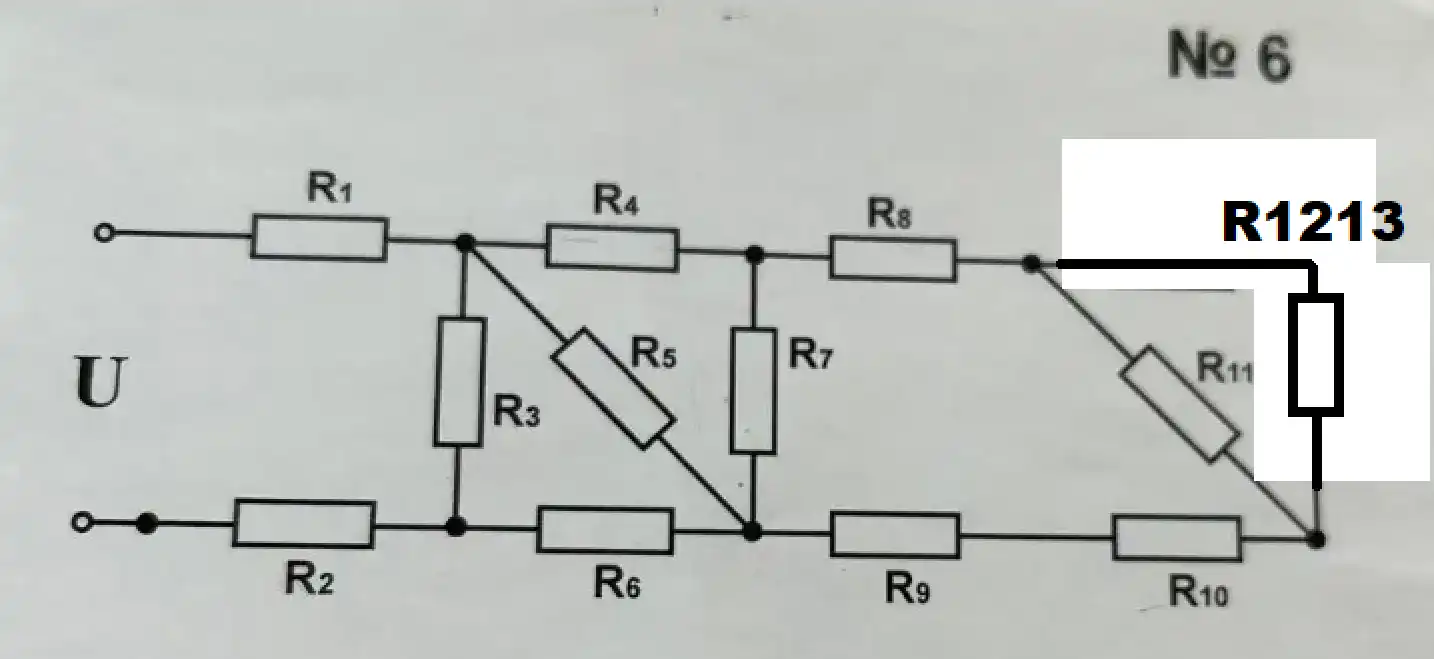

    Начнем с R12 и R13. Они соединены последовательно. Следовательно,
    R1213 = R12+R13
    Схема примет вид:
    Теперь заметим что R11 и R1213 соединены параллельно. Следовательно,
    1/R111213 = 1/R11 + 1/R1213 (потом получившуюся дробь надо будет просто перевернуть и получится R111213)
    Схема примет вид:

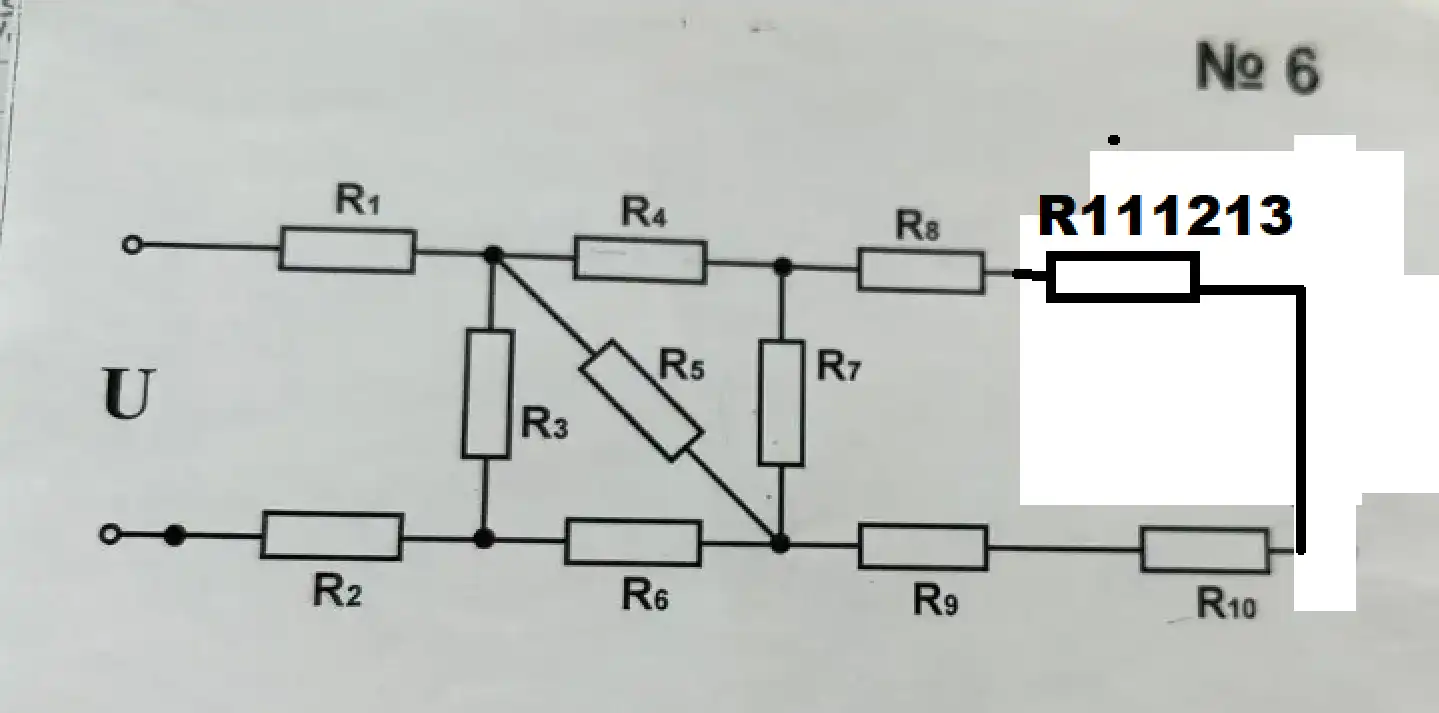

    Дальше аналогично все сворачивать (R8 и R111213 последовательно, R9 и R10 последовательно, R8111213 и R910 последовательно, R7 и R910111213 параллельно, R4 и R7910111213 последовательно, R5 и R47910111213 параллельно, R457910111213 и R6 посдеовательно, R4567910111213 и R3 параллельно. Ну и тут оставшиеся три резистора можно сразу сложить и получится общее сопротивление (Rобщ = R2 + R34567910111213 + R1). Схемы и расчеты думаю сделаете сами, очень много однотипной работы. Принцип я думаю объяснил
