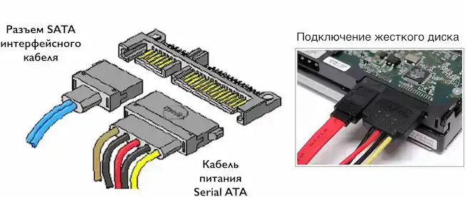

    Внешний осмотр:
    - На наличие деформаций ( не только самого накопителя, но и проводов которые идут к нему, целыми должны быть все порты подключений )
    - Корректное подключение ( к накопителю должно быть подключено два провода )
    HDD/SSD​

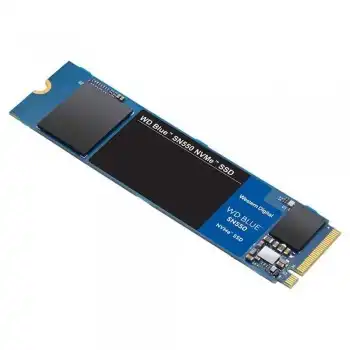

    M.2 SSD​
    В случае с m.2 SSD устройство гораздо проще, тут просто надо вставить накопитель в его законопослушный разъём, перепутать что либо трудно

    - В случае перегрева m.2 SSD покупаем в магазине радио-техники/алике нормальный радиатор по размеру накопителя и цепляем его прямо на банки памяти, если перегревается SATA SSD, как вариант ( костыль ), можно его разобрать и так же нацепить радиаторы на банки памяти, проделать отверстия в корпусе накопителя под сам радиатор, если конструктив корпуса не позволяет поставить SSD на законопослушное место, собачим его стяжками
    Можно одним радиатором на все банки, можно к каждой прикрепить отдельный радиатор

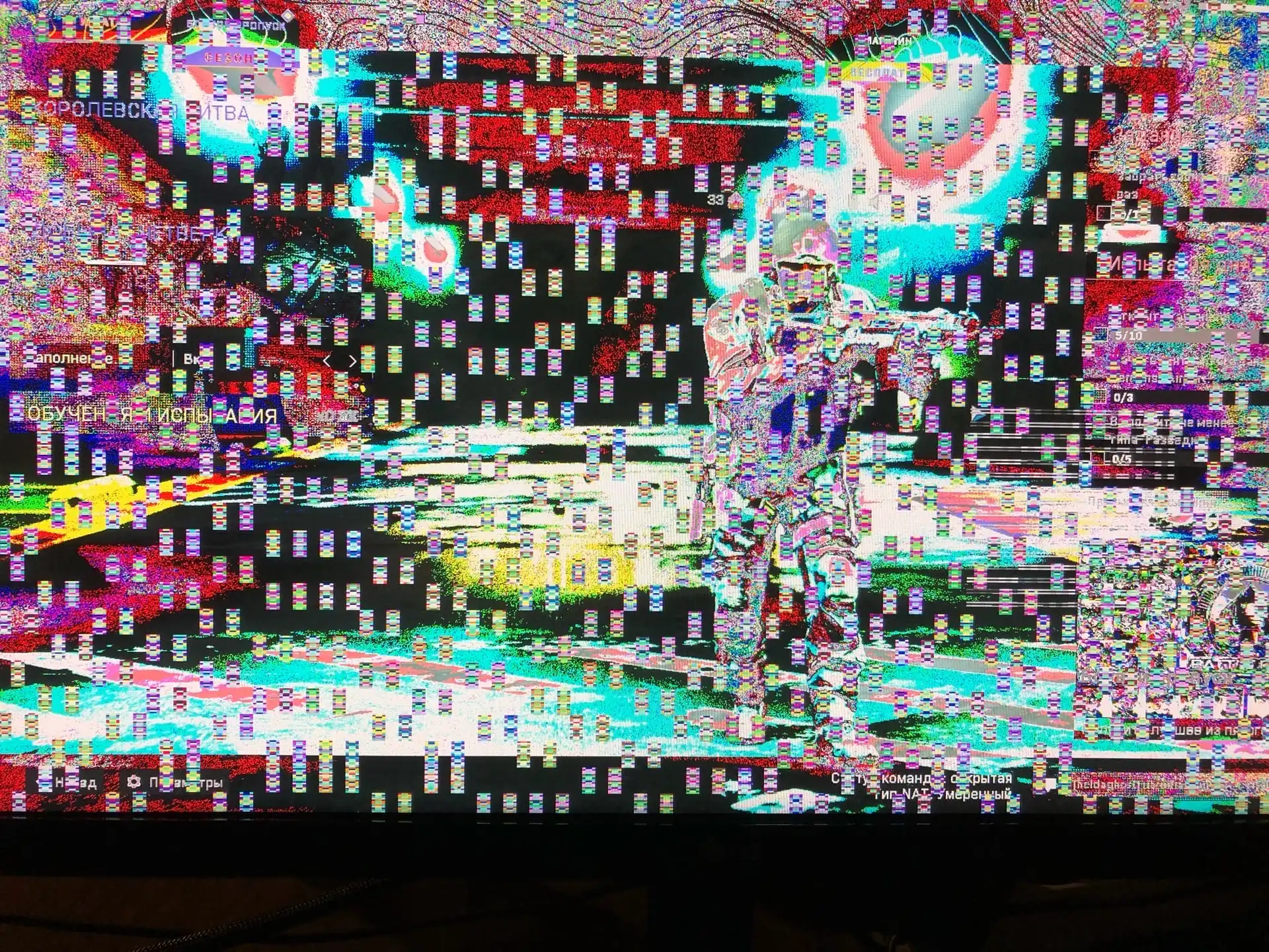

    - Артефакты
    - Пропадет изображение
    - После внезапного выключения выходит лог сбоя от GeForce Expirience ( у NVIDIA ) или Adrenaline ( у AMD )
    - Внезапные выключения при нагрузках
    - Характеристики отображаемые в ПК, не совпадают с заявленными производителем
    - Понижение производительности в играх/лаги на рабочем столе
    - Не встают драйвера
    В свойствах карты при этом чаще всего пишет ошибку 43, которая может обозначать поломку всего что угодно

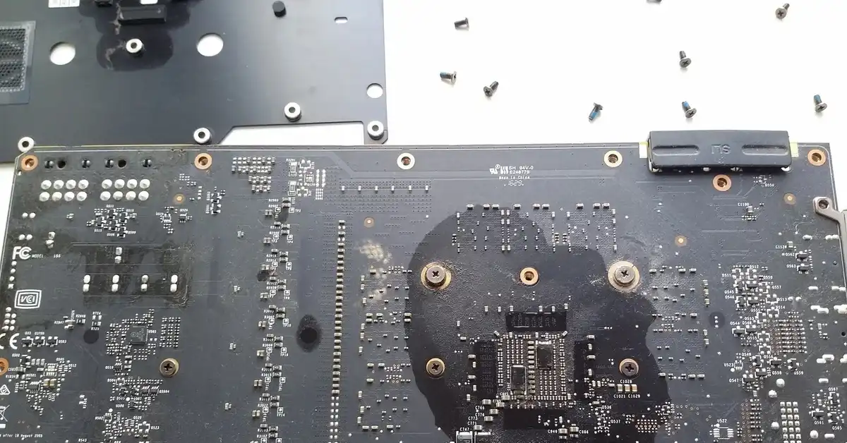

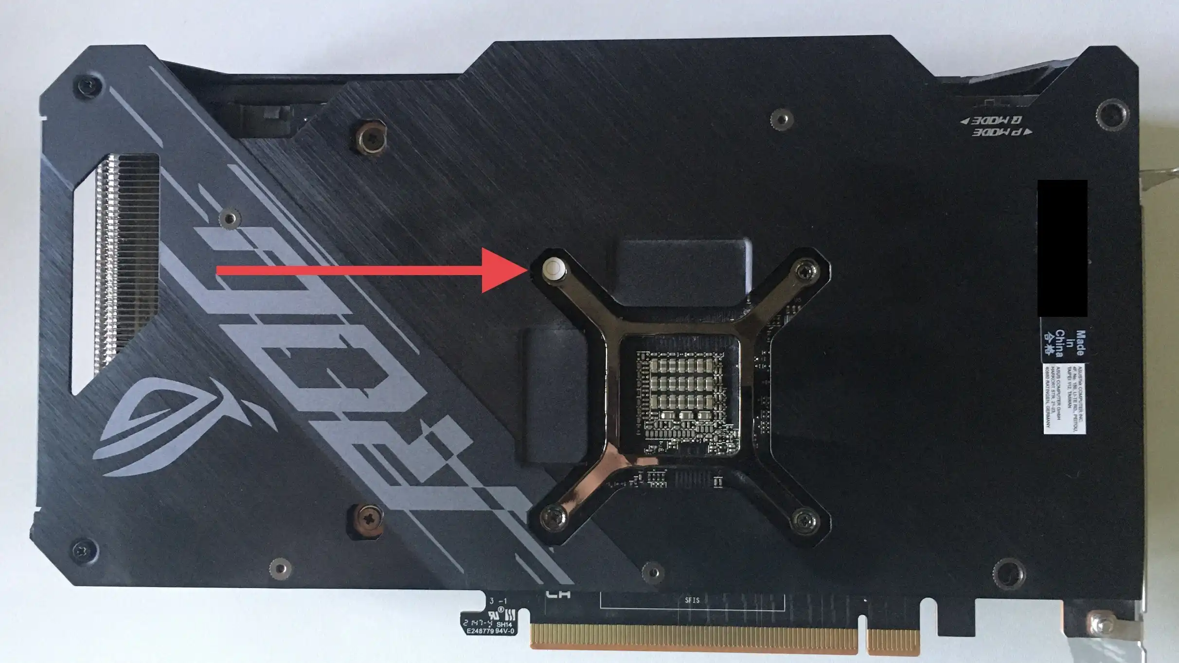

    - Первоначально проверяем карту на наличие вмешательства чужих рук в устройство карты - проверяем целостность пломбы:
    Если она выглядит как на фото ( целая и невредимая ) значит всё хорошо.
    В случае если целостность пломбы нарушена, вскрываем карту и осматриваем плату на наличие следов прогрева/пайки:
    Прогрев:​

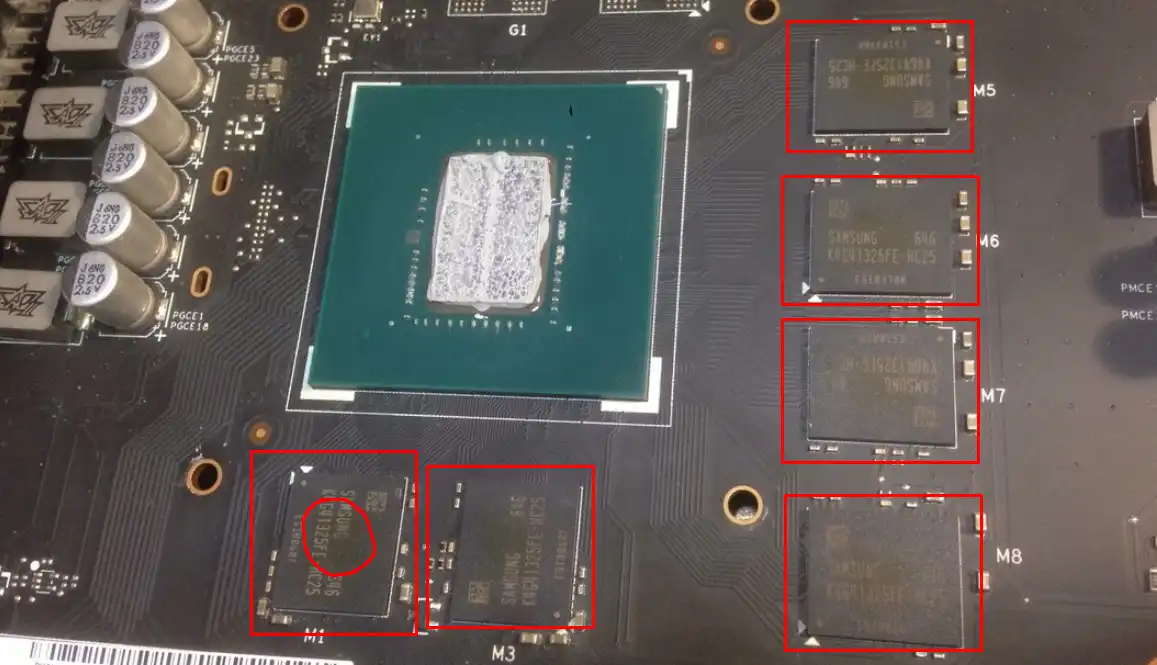

    Перепаянные чипы памяти:​
    Не перепутайте следы прогрева и подтёков от термо-прокладок, если подтёки преимущественно вокруг термо-прокладок, то это значит что пидорас производитель, который поставил плохие термо-прокладки, а не продавец карты.
    Особенно славятся текущими термо-прокладками карты от компании Gigabyte

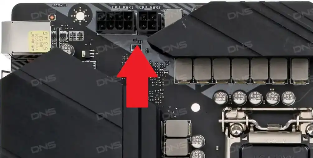

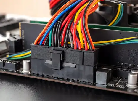

    - Если не включаемся, проверяем корректность подключение разъёмов питания, а в особенности 24 / 20+4 / 20 pin и 4 / 4+4 / 8 / 8+4 pin разъёмы Основной самый большой провод и провод по меньше в левом ( или правом ) верхнем углу материнской платы соответственно
    Основное питание платы 20 / 20+4 / 24 pin
    Доп. питание процессора ( CPU ) 4 / 4+4 / 8 / 8+4 pin

    - Вставляем все разъёмы до упора, всё должно быть защёлкнуто до конца, без всяких зазоров, как и с оперативной памятью, давим не стесняемся, одновременно отгибая защёлку на самом проводе

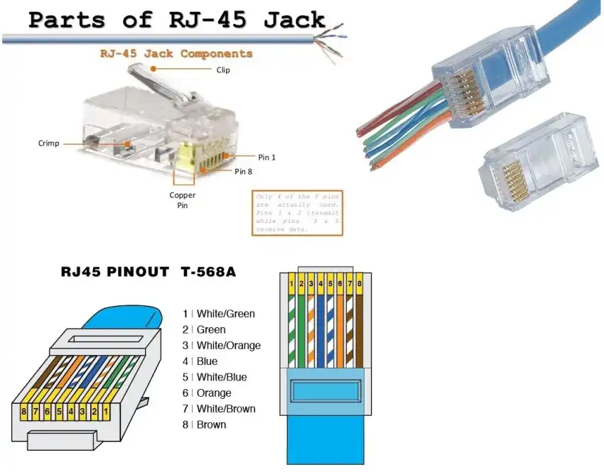

    - Если подключен по проводу, но один хуй интернет не работает, а при подключение телефоном по Wi-Fi к роутеру всё ворк, значит проблема в коннкеторах провода ( RJ-45 ), идём в ближайший магаз радио-техники/DNS и покупаем 5-6 штук, вооружаемся плоской отвёрткой с канцелярским ножом и меняем коннекторы. ( если лентяй, то купите новый провод )
    Покупаем не 2, а 5-6 ибо без специального инструмента вы точно заебашите пару разъёмов, и что бы не ходить лишний раз в магазин, лучше взять по больше

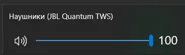

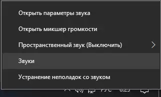

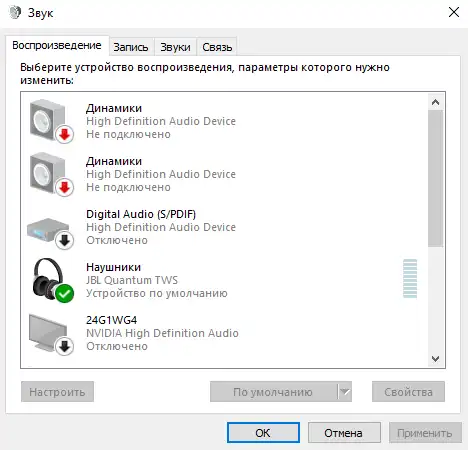

    - Заходим в "звуки" и включаем все нужные устройства, и нахуй выключаем НЕ нужные, так же в шиндовсе ставим вывод, кто бы мог подумать, на нужное нам устройство :interesting:
    - Если имелись виртуальные каналы, удаляем их, выводим звук на прямую
    - Тут выбираем устройство на которое будет выводиться звук
    - Все устройства через которые проходит звук мы калибруем заново, так же, во вкладке "Звук"
    - Так же звук может уйти по причине подключении внешнего микрофона, или при переустановке видео-дарйвера, так же при наличии выносного микрофона, тут просто надо сказать винде, что ваш микрофон это нихуя не колонка/наушники, выключить микрофон как устройство вывода звука можно во вкладке "Звук" -> "Воспроизведение" и задать ваши колонки/наушники устройствами воспроизведения по умолчанию
