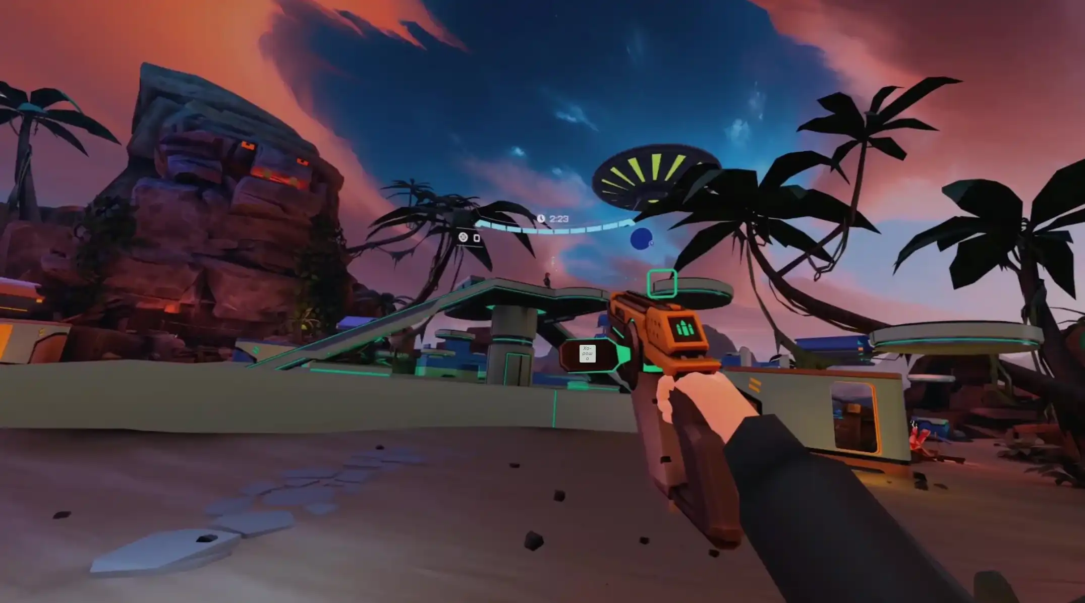

    Meta Quest Developer Hub также имеет свою собственную функцию кастинга, и на этой неделе у него теперь есть бета-опция Casting 2.0.

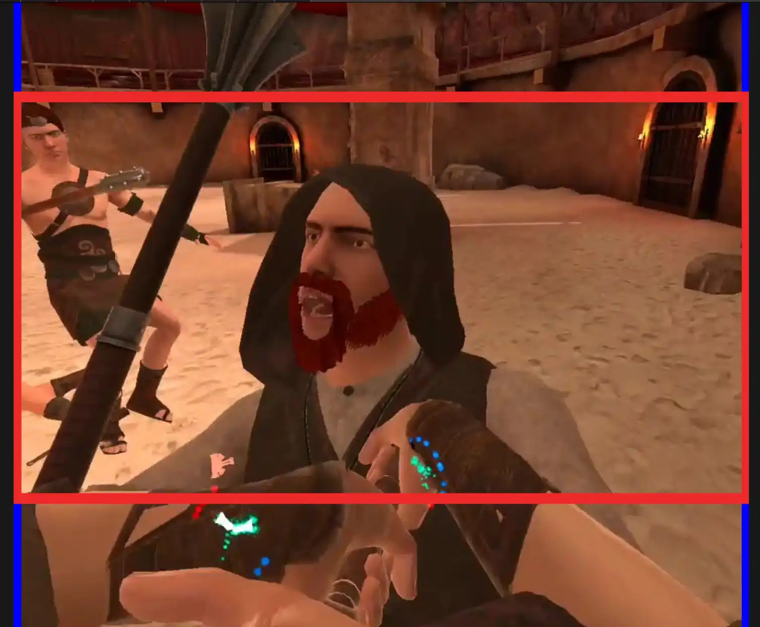

    Традиционный кастинг и запись заставили создателей выбирать между полным 1:1 (синий) или обрезанным 16:9 (красный).
    Обычно при съемке или трансляции видео на Quest создатели должны выбирать между полным соотношением сторон 1:1 или обрезанным видом 16:9, который часто исключает из кадра ваши виртуальные руки и верхнюю часть объектов крупным планом. Это потому, что каждый объектив в большинстве гарнитур имеет примерно одинаковое горизонтальное и вертикальное поле зрения.
    Режим "Кинемат" Casting 2.0 решает эту проблему, говоря гарнитуре расширить поле зрения рендеринга горизонтально за пределы того, что на самом деле видно через объективы, чтобы захватить полное изображение 16:9 без обрезки верхней или нижней части.
    В отличие от стандартной функции литья, Casting 2.0 работает только через USB 3.0, а не через Wi-Fi или обычные кабели USB 2.0. Однако это не должно быть слишком большой проблемой для многих создателей и разработчиков Quest, так как у многих уже есть длинный кабель USB 3.0 для функции Link PC VR.
    При тестировании Casting 2.0 я обнаружил, что этот более широкий рендеринговый вид, похоже, имеет некоторые накладные расходы на производительность, как и следовало ожидать. В играх, использующих динамическое разрешение, это просто означает, что разрешение немного уменьшается, в то время как приложения с фиксированным разрешением могут сбрасывать некоторые кадры.
