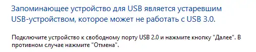

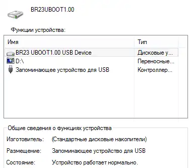

    Ребят, кто может помочь? Реплика дуалшока работала отлично 3 месяца, в один день геймпад начал запускаться через 10 нажатий, потом вообще еле - еле запускаться, а сейчас перестал запускаться. Батарея полностью работает, внутри ничего не поломано, джойстик не работает ни от ps4, ни от пк, цветовой индикатор не горит. ПК видит подключенное USB и определяет геймпад, как дисковое устройство - BR23UBOOT1.00
    При нажатии устранение неполадок высвечивается -
